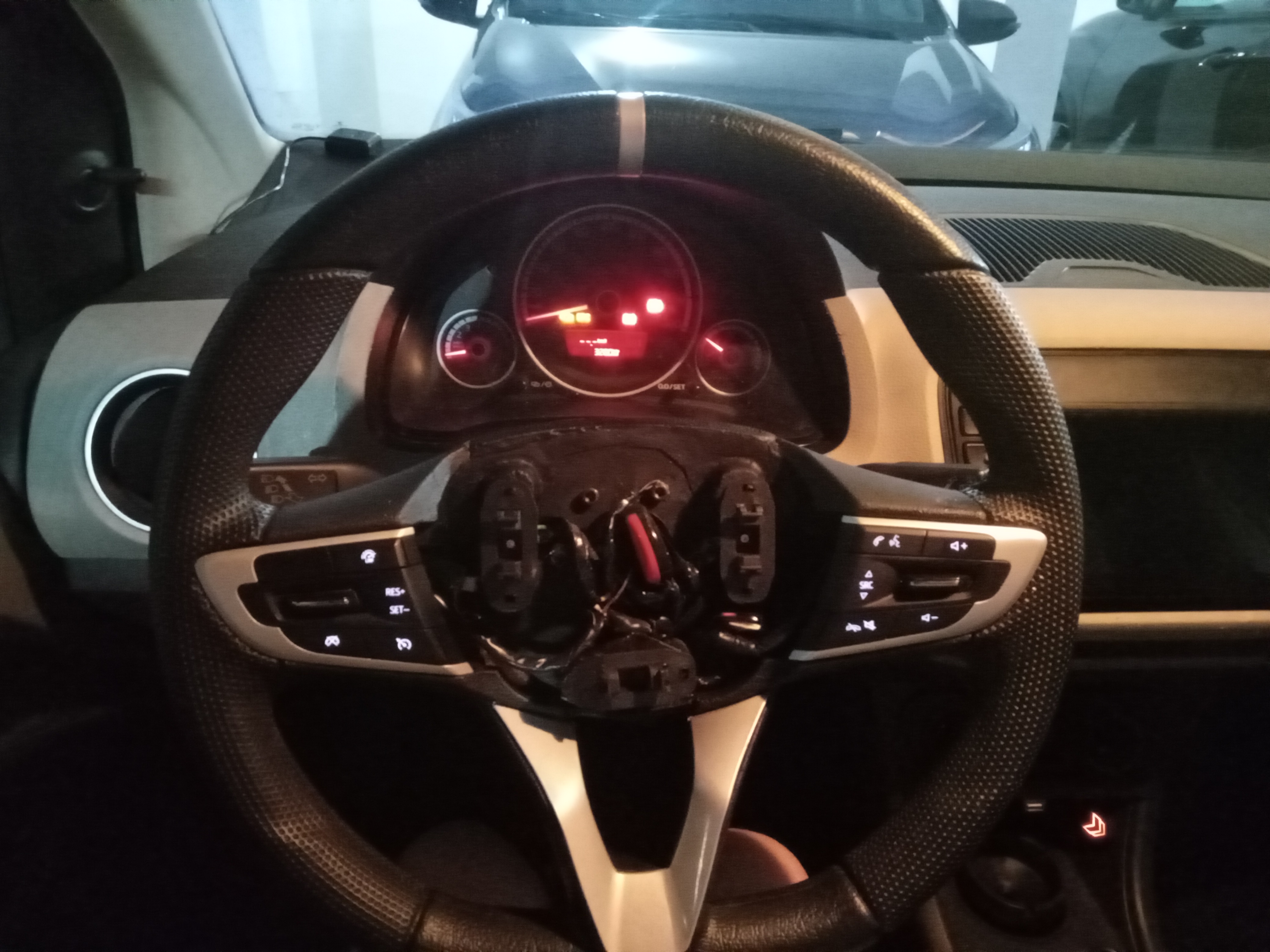

Estou neste momento indo até o carro para fazer a ligação do chicote. Vamos ver se funciona, já estou com ele todo montado falta apenas ligar.
Infelizmente o meu Up tem um BCM (Módulo de conforto) Simples com apenas um conector, o preto com trava branca. Sendo assim fica impossível ligar o Cruise Control ou (Piloto Automático). Se tiver o esquema de ligação do BCM de um conector me avise. Ficou incompleto.
Grato pelos diagramas.
Uma pergunta, e se eu comprar um BCM duplo, continuaria sem o chicote mas será que conseguiria ligar apenas os 4 fios nele?
Pesquisando na net, descobri que tenho que adquirir um BCM 7E0 937 189B ou qualquer um acima do XXX XXX 187 > em diante.
Acabei unindo a seta que comprei com o Piloto Automático + o botão Trip e Reset do lado direito. Ficou perfeito e já fiz o chicote, apenas aguardando chegar o BCM de dois conectores.
