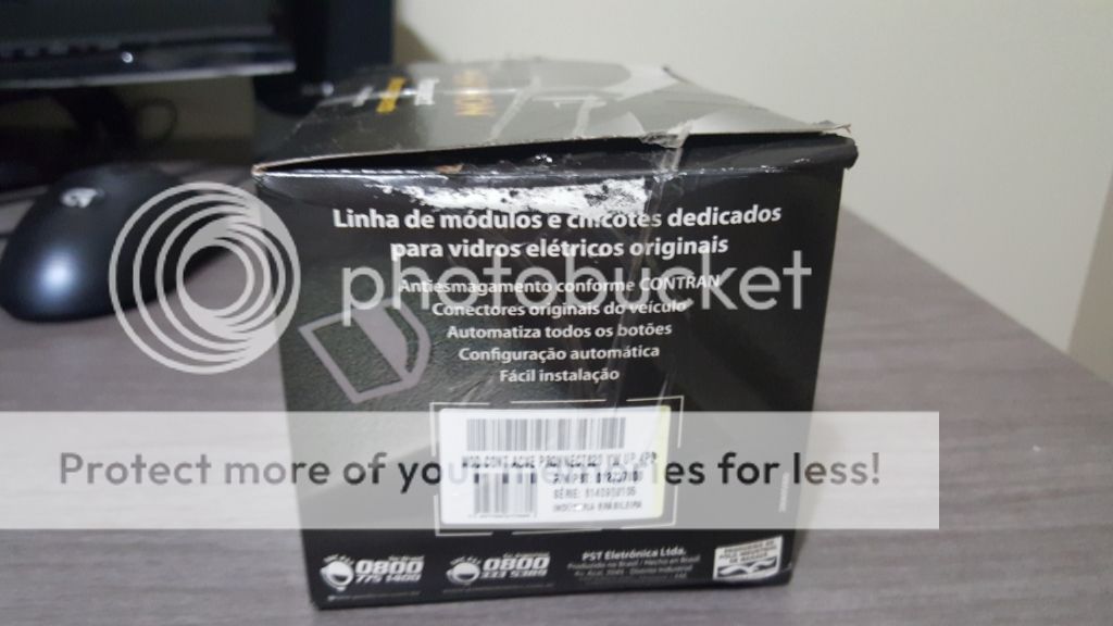

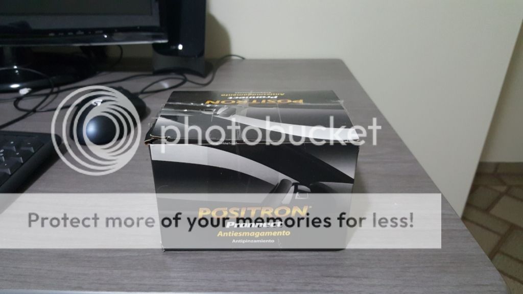

Boa tarde amigos.
Ontem instalei o modulo para subida 1 toque nos vidros dianteiros do meu UP!. O modelo é o Positron Pronne CT 620 com antiesmagamento, foi comprado na internet na loja Arsenal Car (http://www.arsenalcar.com.br) por R$ 255.55. O modelo sem antiesmagamento é bem mais barato. A instalação é sem cortes nos fios originais do carro mas tem que passar um fio da bateria até o modulo. (por este motivo não me arrisquei em instalar em casa). A única função que ele não tem é abrir os vidros pelo controle remoto. abaixo as fotos da caixa e um vÃdeo que fiz do funcionamento. Abraço para todos. ![]()

Muito legal, Leonardo! Nem precisou cortar fio ou fazer emenda? Isso ajudaria bastante pra concessionária não falar que pode cancelar a garantia...

Não existe também um módulo que automatiza os vidros traseiros ?
Isso pode ser comprado e solicitado que seja instalado na CSS ? |

(27/10/2015 16:15)flaviocc Escreveu: Não existe também um módulo que automatiza os vidros traseiros ? Flávio o problema é que não existe um Up com vidros traseiro elétricos de fábrica. Então acredito q os caras não fizeram um módulo para as quatro portas. De qualquer maneira te os módulos genéricos para quatro portas, mas aà tem que cortar os fios originais. Abraço https://www.youtube.com/watch?v=PavrB5LF...e=youtu.be Aqui está o link para o vÃdeo que fiz esta tarde. Qualquer dúvida estou a disposição. |

Bacana seu vÃdeo e o módulo. Você instalou na concessionária ou em loja de acessórios? Meu atual carro tb tem essas funções e creio que sentirei falta, principalmente ao fechar o carro. Mas tenho medo de mandar instalar isso nessas lojas que mal conhecem o UP. É muito trabalhoso? Ou quem entende consegue fazer? Grato. |

(27/10/2015 18:47)flaviocc Escreveu: Leonardo, Eu pedi para instalar em uma loja que faz instalação de som automotivo. Como tb estava com medo do pessoal não saber tirar o forro da porta levei meu tablet com o vÃdeo que está no youtube de como desmontar a porta do Up. Antes de cara iniciar com o desmonte comentei como quem não queria nada que tinha o vÃdeo , mas não foi necessário pois ele já conhecia o carro.Claro que da dor de barriga ver eles desmontando a porta e passando o fio pelo painel, mas no final ficou tudo como era antes. ImperceptÃvel a não ser que a porta seja desmontada e se encontre o módulo. Acredito que na ccs ninguém vai notar. Alias já percebi que na ccs os caras sabem muito pouco sobre os detalhes de cada carro. Quinta feira passada passei na minha para saber sobre a garantia do limpador de para-brisas que estava deixando uma faixa sem limpar direito e o gerente de peças olhou para meu carro que estava estacionando de lado a 5 metros dele e me perguntou que ano era o carro. Então não acredito que eles saibam que no Up não tenha função 1 toque para subir os vidros. abraço |

Bacana, 1 toque seria para subida e descida e para o vidro do motorista e passageiro?
